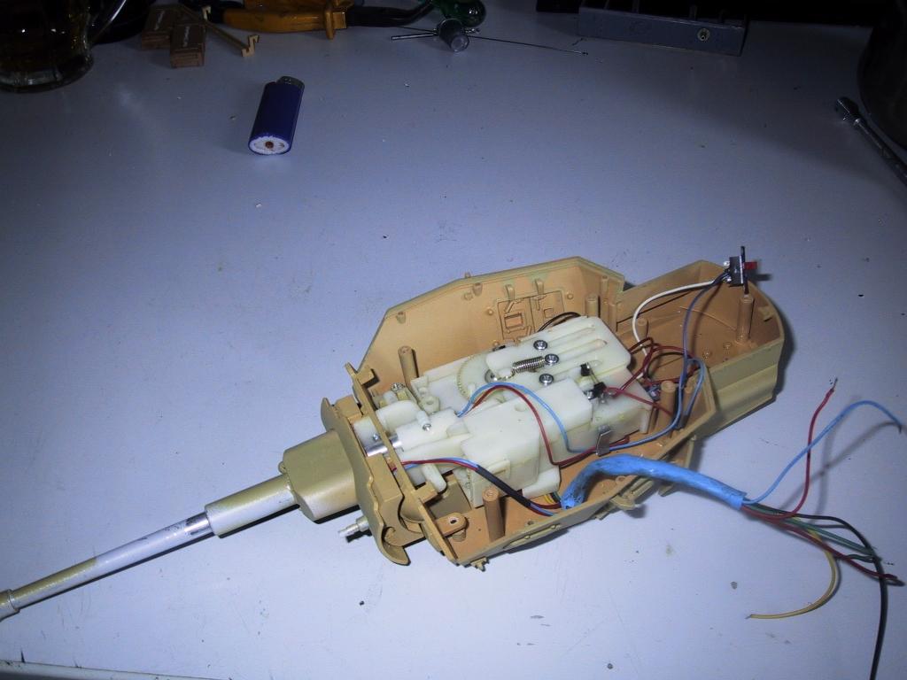

Продолжаю истязать машину.
Вот так оно стало.
Хочу избавиться от внутренней коробки, перетащив весь функционал именно внутрь, и загерметизировать днище.
http://img-fotki.yandex.ru/get/5602/...8305da_XXL.jpg
