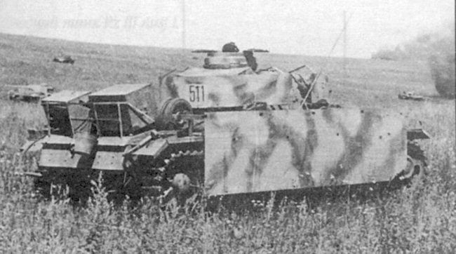

    Хочу у знатоков спросить про копийность модели.
    Пока самое серьезное что я нашел из "срочно к исправлению" - это заделка швов, воздухозаборники(?) по бокам сзади корпуса, ну и на крайних катках подвеску повернуть кверх тормашками, пружинами кверху.
    Что еще в этом танке режет глаз у профи?
    с копийностью - все очень неплохо... но нужно брать КОНКРЕТНУЮ машину и её уже делать... например как здесь http://tank-hobby.ru/3/38/40/ с номера 59 по 74
    мне нраитЦО вот ето...
    А такой модели-то и не было...
    ...опытный образец... одЫн, саФсем АдЫн...
    Группа фильтрации Аватар для Thorward
    13.10.2010
    Москва, север
    45
    665
    Такая модель была, когда пушку с Пз4 пытались ставить на Пз3.
    Но... она была в единственном экземпляре, и на фото она слииишком тонкая
    Мне нравится модификация М, с длинной пушкой и зачастую бронешторами.
    ХЛ предлагает модификацию Л, т.е. пушка длинная как у М(50мм), только короче. Не уверен, ставили ли бронешторы на Л.
    Ребята! Не надо выдумывать то, чего небыло!)))
    Ни такой пушки, ни Pz.III с пушкой от Pz.IV, ни "бронештор")))
    13.10.2010
    Москва, север
    45
    665
    За что купил - за то продаю. 75мм - в единственном экземпляре. И наши, и импортные книги по конкрентному танку Пз3 об этом говорят однозначно, сегодня перечитывал.
    И только после этого практического эксперимента - из-за того увы, что 75мм-я пушка плохо подошла к Пз3 - производство Пз3 было в 43м году остановлено и далее выпускались только Пз4.
    Другое дело, что пушка с фотографии Алексея слишком тонка для 75мм, а иных экспериментов над пушками с дульным тормозом касательно Пз3 фактически и не было.
