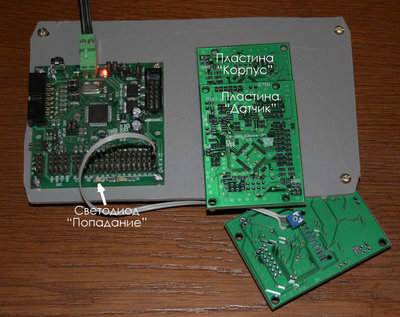

По просьбе HAL-а выкладываю информацию о текущем прогрессе проекта:
При попадании пульки в пластину "датчик" зажигается на 0.5сек светодиод "попадание"
При попадании пульки в пластину "корпус" светодиод не зажигается.
				 Система отслеживания попадания под Airsoft

Проверил китайским пистолетом - чуть пришлось откалибровать, но после калибровки всё отлично работает.

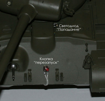

				Дальнейшие результаты - установил датчики непосредственно на башню и корпус - всё отлично, отрегулировал, ложных срабатываний от действий самого танка нет, вплоть до стрельбы. От попадания пульки из китайского автоматика срабатывание есть, осталось купить второй танк, чтобы проверить, что от попадания орудия этого танка всё будет работать. Ну или как-то еще извернуться придется.
Вот видео части тестов с датчиком в башне - только тут в конце чисто сработка идёт по отпусканию пульки над башней с высоты 0.5м, правда первую пульку я отпустил не в башню, а в люк, поэтому сработки не было, а до этого момента я тестирую что движение танка, башни и даже стрельба не вызывает ложных срабатываний.
