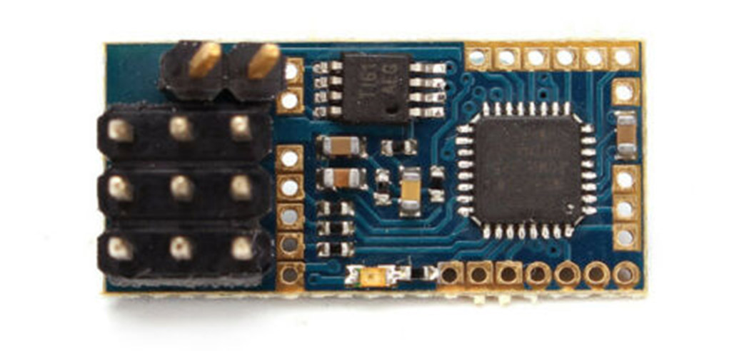

Звуковой модуль TBS Micro V2.0
1. Общие сведения
Многим моделистам известен звуковой модуль TBS Micro V2.0, но не все знают , что кроме звука двигателя он может воспроизводить и другие световые и звуковые эффекты,
такие например как звук клаксона , звук сирены, звук выстрела и др..., а так же свет фар , стоп-сигнал, свет заднего хода, мигалки, аварийный сигнал и др. Световые и звуковые эффекты
могут работать как самостоятельно , так и совместно (например свет мигалок вместе со звуком сирены) .
Цифровой звуковой модуль TBS Micro можно использовать для любой RC-модели. Он подключается непосредственно к
выходу приемника параллельно с контроллером скорости. Это обеспечивает возможность использования звукового блока в сочетании с бесщеточными двигателями.
Усилитель с выходной мощностью 1 Вт интегрирован.
Из-за малых размеров и веса устройства он очень подходит для моделей в масштабе от 1:87 и более , а также для авиа-моделей .
Электрические соединения с приемником могут выполняться с помощью обычных серворазьёмов, подключенных к разъемам, установленным на
панели PCB на левой стороне TBS Micro. Источник питания обеспечивается приемником.
Обратите внимание - максимальное напряжение питания 5 В!
В маленьких моделях с ограниченным пространством область печатной платы для разьёмов может быть отрезана. В результате, при необходимости, часть платы с разьёмами
опиливаются от доски, что приводит к монтажным размерам всего 11х16 мм В этом случае кабели от приемника и источник питания должны быть подключены к
медным пятнам рядом с зоной гнезда. Все соединения доступны для пайка. Необходимы хорошие навыки пайки!
Можно подключить внешние усилители.
Громкость может быть отрегулирована дистанционно с помощью RC-передатчика или вручную на усилителе.
Для программирования звукового модуля на ПК или для установки на него новых звуков имеется дополнительный адаптер программирования.
Бесплатное программное обеспечение для настройки TBS Flash доступно на сайте www.benedini.de, а также бесплатная библиотека звуковых файлов.
Звуковым модулем можно управлять отдельным пропорциональным каналом или в режиме «Автозапуск».
Возможные режимы управления:
● Автозапуск (доступен только один звук, звук двигателя)
● 3-позиционный переключатель для прямого выбора звука (доступно только два звука)
● 3-позиционный переключатель для косвенного выбора звука (доступны все звуки )
● 12-позиционный датчик (доступны все звуки )
