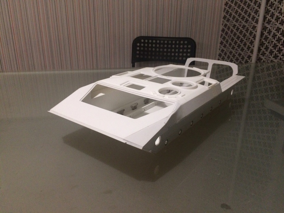

    Не удержался и с самого утра решил посмотреть что за зверь...
    разложил все на столе и вот что имеем. верхний лист, башня, двери, катки, юбки это печать. остальное пластик резаный фрезой. придется много подтачивать и шпаклевать.
    решил под собрать нижний лист чтоб понять что с подвеской. в наборе есть алюминиевые опоры рычагов которые крепятся на винты к стенкам (пока зафиксировал клеем позже посажу на винты в потай и за шпаклю...
    предполагается использование балансиров от тройки тайген под торсионы но с некоторой доработкой.. у тайгена балансиры имеют прорези под уши фиксации тут предполагается их срезать и фиксировать винтом изнутри. пока не решил как сделать, то ли пропилить прорези под уши или сделать винты.... посмотрим. и пока думал как то увлекся и собрал низ...
    на этом этапе нужно сделать паузу... во первых чтоб просох весь клей, во вторых нужно будет прошкурить стыки чтоб не заниматься этим потом... так же думаю нужно сходить в магазин и приобрести модель в 35 масштабе...\для изготовления мелочевки которой тут явно не хватает...
    вот пока как то так =) от модели в восторге =)

    Вчера сидел с 3д пазлом верхней части корпуса. собрал только нос... мата было много... пальцы в клею ну и тд... но у меня получилось =) детали не сходятся +/- телеграфный столб... уже видно что заднии листы будут короче чем нужно придется наращивать... ну и тонна шпаклевки...
    но уже вырисовывается очень знакомый корабль =)
