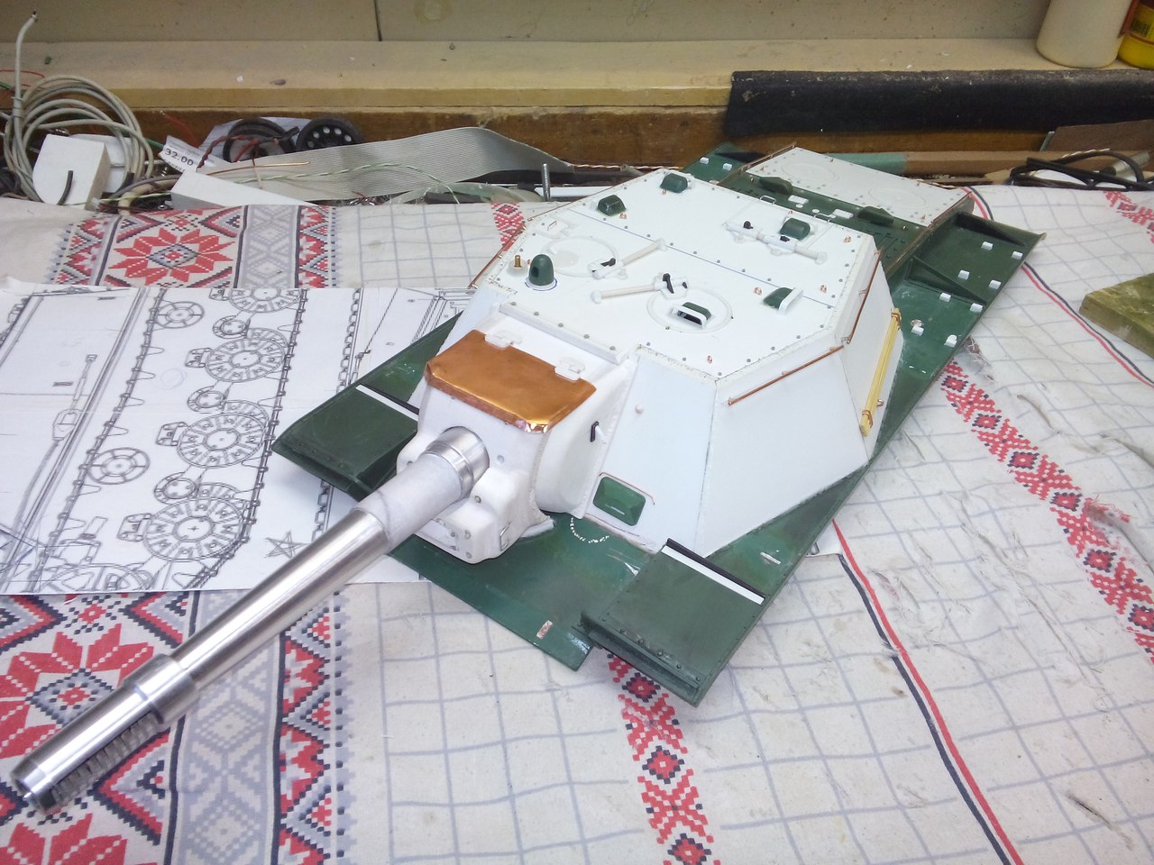

    и так.. крышка приехала... доволен до соплей...
    пока оставлю тут фото описывать буду потом..
    скажу что уже пришлось точить редуктор чтоб она села и понял что нужно менять серву так как дрын не откатывается
