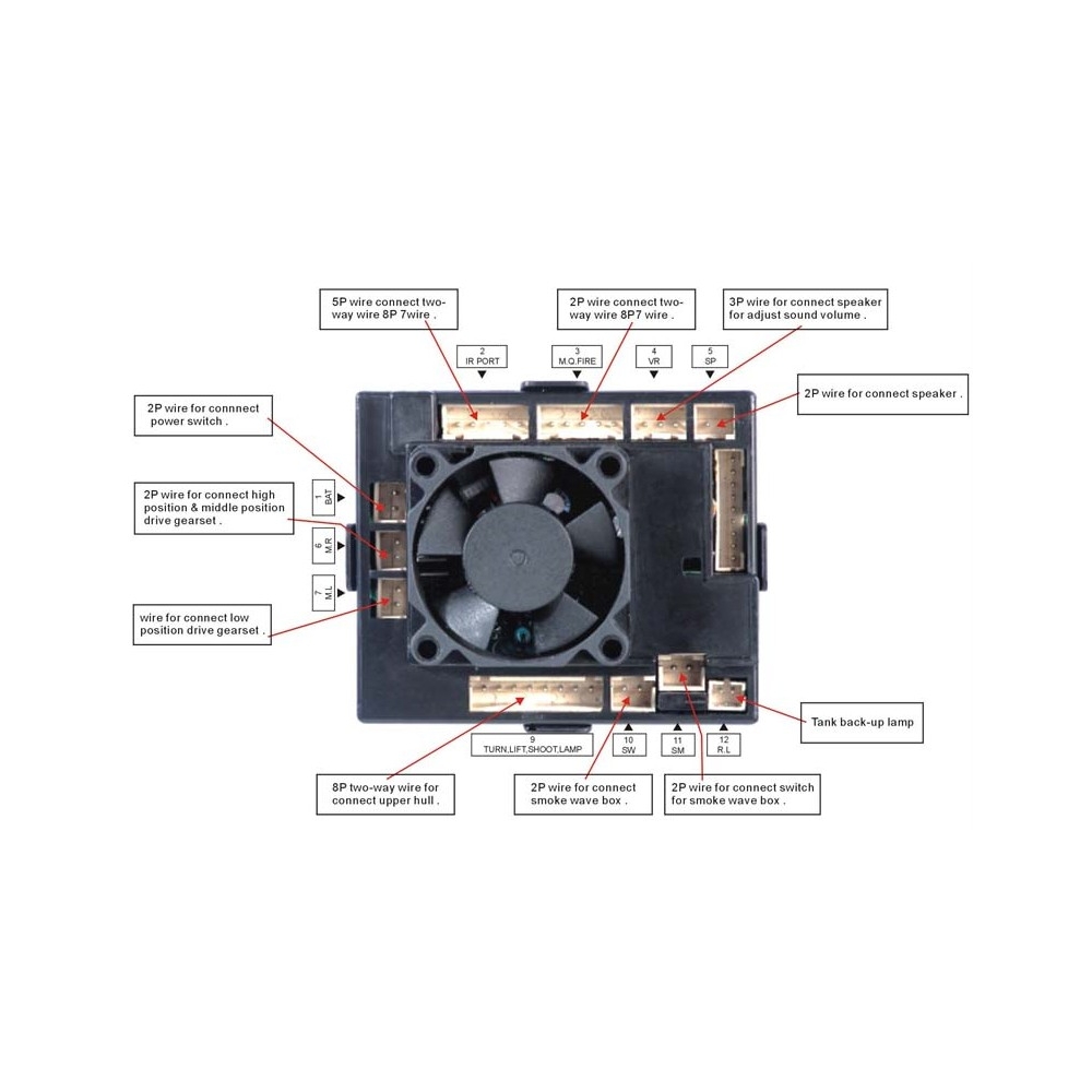

    1. Схема платы управления Тайген
    2. Подключение идентично подключению к плате RX-18
    3. Если вы не уверены, что изначально были настройки Тайген, то кнопка 9 отвечает за перенастройку...

    И вот еще к обладателям Тайгена и МАКО2...
    На схеме:
    номер 2 - Flash/LED - это подключение вспышки.
    У вас она подключена? Фактически штатную вспышку нужно отключать (см. http://www.d-i-m.su/forum/showthread.php?t=4191&page=16 с 16-й страницы) и подключать ХЛ-скую именно в это гнездо.
    Сталкивались с этим?

    Как и говорил в http://www.d-i-m.su/forum/showthread...2956#post72956 при подключении к Тайгену - есть нюанс.
    На схеме он обозначен черной стрелочкой...
    Между CN9 и CN3 нужно ставить реле для того, чтобы производить выстрел левым стиком... Пока еще не делал, как сделаю выложу фотки и видео...
    Plug-n-play?
    Алексей, про какое реле ты говоришь? У меня подключено без всяких реле, и левый стих и кнопка "К" работают. Зачем реле?
    Я же про Тайген говорю, а не про ХЛ...
    На пульте Тайген кнопки "К" нет...
    Вопрос в Рапториусу - как ты подключал к Тайгену, чтобы "стурлять"?
    Сам все видел как мы с Димасом возились. И согласен с Механиком, что без чего либо (???) стрельба невозможна. Без некоего прерывателя замыкающего контакты в CN3 (черная стрелочка) ИК выстрела нет.
    С ХЛ - все по другому.
    Алексей, у меня мако стоит и на рх18 и на тайген. Никакого реле нет. Вопрос только в том, что если у тебя (вас) стоят сервы? На обычном откате все работает прекрасно! Левый стИК!

    Deny ! Правильно ! Если стоит серва на откат то она двигает ствол и при полном откате ствол нажимает (замыкает два контактика штатных ) на пластинчатый выключатель , так же как и штатные пневмопушки и откаты. При его замыкании и происходит выстрел на РХ-18 и поступает сигнал выстрела в МАКО ! Если отката нет и нет этого маленького выключателя , то как тогда происходит выстрел , не путайте людей а поясняйте как у вас стоит !!!!!!!
