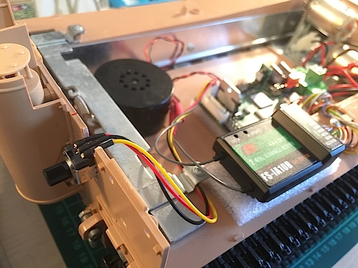

    Это будет уже моя 4-я машина... Надеюсь что все получится и она будет воевать также успешно как и ГроссПантера...
    Какая она будет не знаю, все еще не сложилось до конца, но начал собирать рыбу...
    Все обыденно ничего особенного нет, кроме того, что поставил МАТОвские поздние гусеницы и ведущее + МАТОвские редукторы последней версии...
    Все очень мягко крутится и вертится. По сравнению с предыдущими МАТО - разница весьма и весьма.
    В выходные буду испытывать на ходу, на "паркете"...
    Миниатюры Миниатюры IMG_9790.JPG   IMG_9796.JPG   IMG_9851.jpg   IMG_9853.jpg   IMG_9852.jpg   IMG_9854.JPG   IMG_9794.JPG
