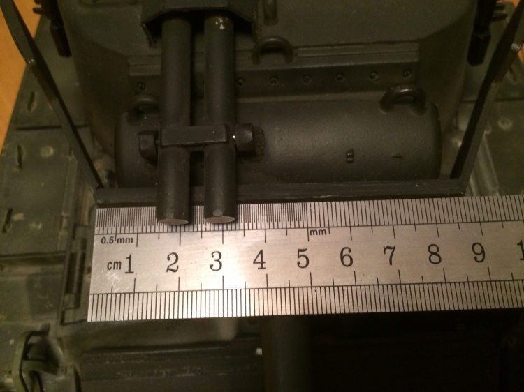

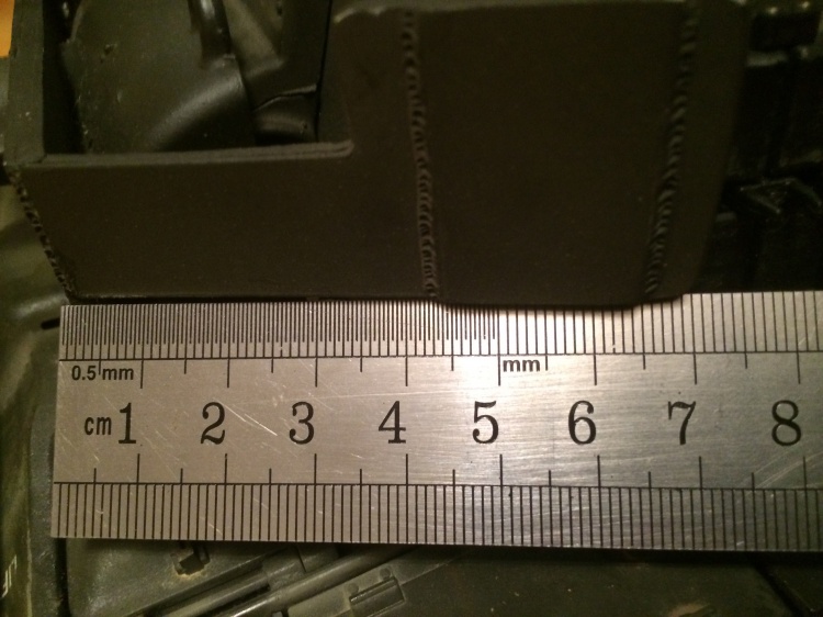

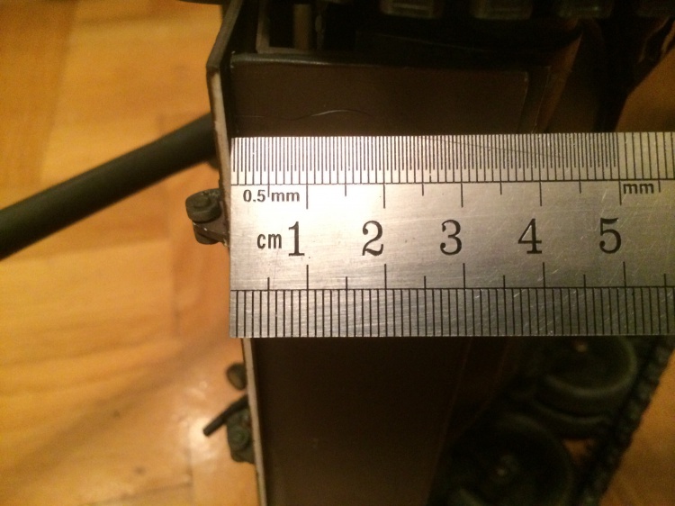

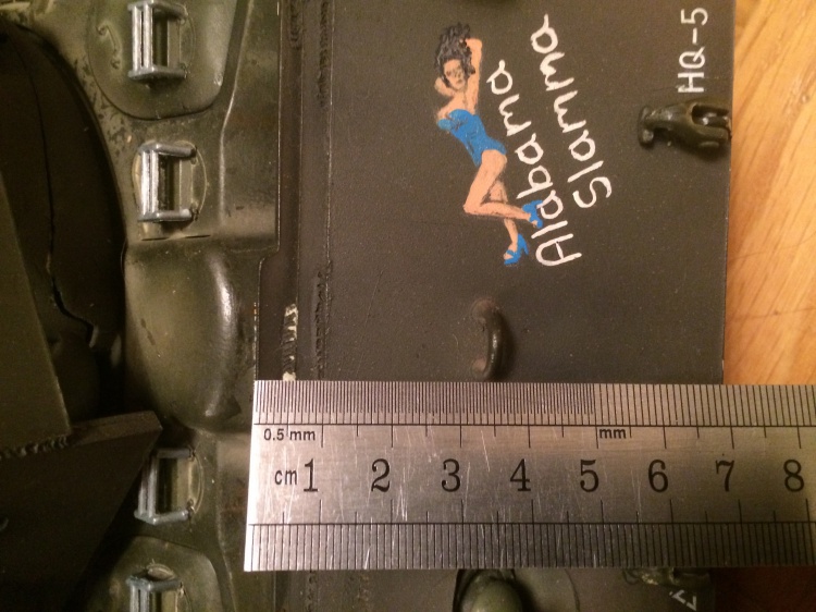

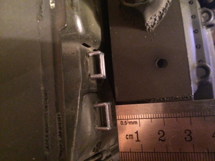

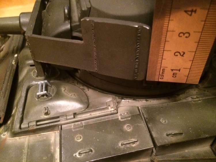

    Если можно - размеры люка заряжающего и боковых бронепластин на маске?
    А вот и размерчики:
    Последний раз редактировалось HAL; 02.09.2014 в 06:12.

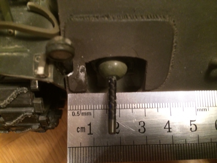

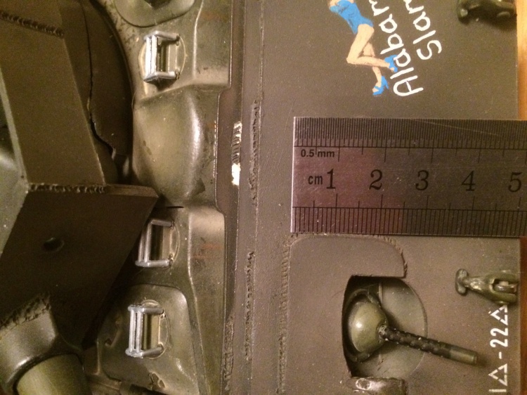

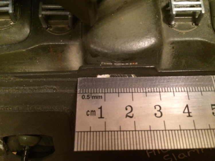

    Спасибо, но нужен размер люка наводчика/заряжающего, на башне слева от командриского люка.
    Этот?
