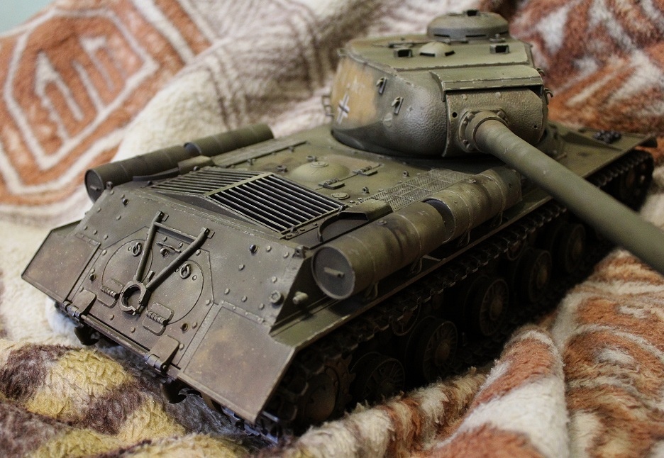

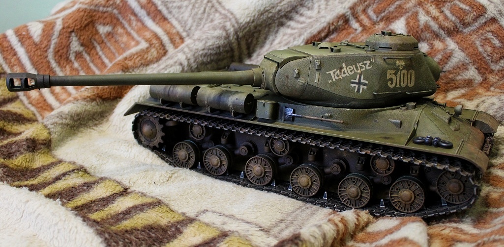

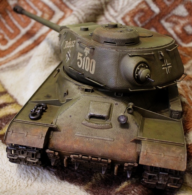

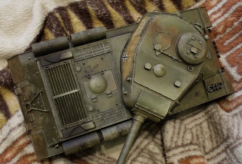

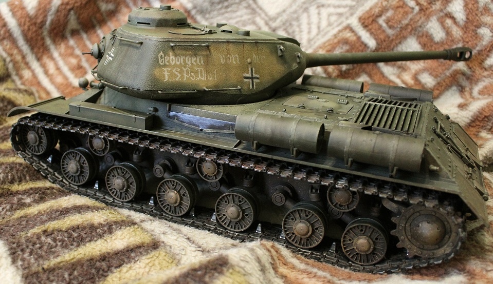

    Поскольку проект подходит к концу , то разработана окончательная легенда :
    Прототип, в принципе , существовал , но легенда придумана полностью и не имеет связи с реальностью.
    Реалии в 44 году ВС Польши добрым советским правительством подарены 21 штука танков ИС2 , позже - еще несколько. Почти половина их была потеряна в самых первых боях "героическими" поляками. В их числе и наш , захваченный в апреле 45 года в районе г.Баутцен. Захватили машину части первой парашютно-танковой дивизии "Герман Геринг" . На этом информация о машине заканчивается. Захватили неповрежденным . Вероятнее всего подорван ввиду невозможности вывезти.
    Моя же легенда в том , что машину пытались вывезти для испытаний , как первый неповрежденный вариант ИС2 позднего выпуска , но , ввиду сложившейся ситуации машине пришлось принимать участие в обороне Берлина не доехав до места назначения - Кюммерсдорфа.
    Башню со всеми положенными надписями покрасил. Залачу - отфоткаю.
