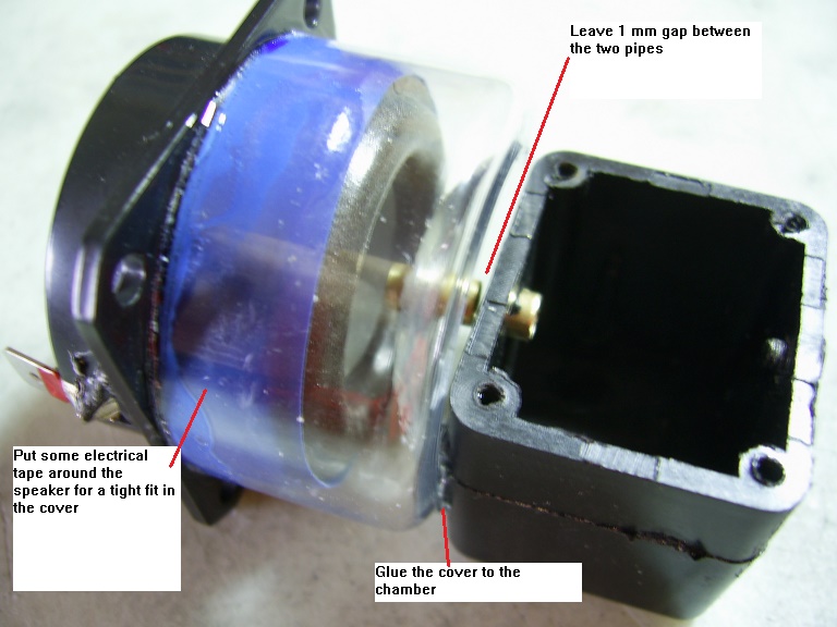

а я вот такую схему пробовал, как на этом видео. Работает нормально пока трубки не надеть. как только трубки надеваешь то весь дым конденсируется в них. с компрессором будет почти как у тебя.
и еще: на буржуйских сайтах рекомендуют делать небольшой зазор между динамиком и камерой. не знаю правда зачем. может для притока воздуха....
				В том то и дело, дымит хорошо до тех пор пока трубки не одел. Из за этой проблемы пришлось ставить компрессор. А по поводу расстояния между камерой и динамиком, честно говоря не пойму какую роль может с играть этот миллиметр
