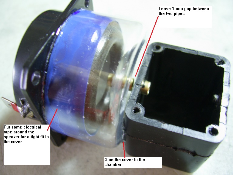

и еще: на буржуйских сайтах рекомендуют делать небольшой зазор между динамиком и камерой. не знаю правда зачем. может для притока воздуха....
https://www.rctankwarfare.co.uk/foru...2df5&mode=view
В том то и дело, дымит хорошо до тех пор пока трубки не одел. Из за этой проблемы пришлось ставить компрессор. А по поводу расстояния между камерой и динамиком, честно говоря не пойму какую роль может с играть этот миллиметр
