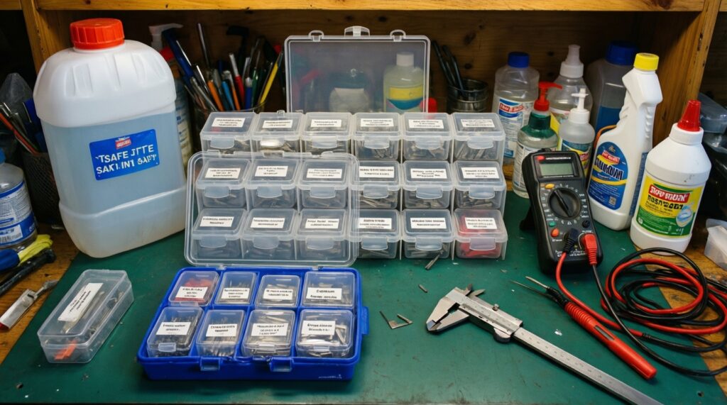

Реставрация исторической техники - иллюстрация
  • Проверьте, что у вас есть отдельные контейнеры для мелочёвки, маркировка и место для безопасного хранения жидкостей.
  • Подготовьте базовую химию: мягкий обезжириватель, нейтральные очистители, средства против коррозии для консервации.
  • Соберите измерительный минимум: мультиметр и штангенциркуль; без них растёт риск "подгона на глаз".
  • Уточните требования к аутентичности: допускаются ли современные аналоги (провод, крепёж, уплотнения) или нужен 100% внешний оригинал.

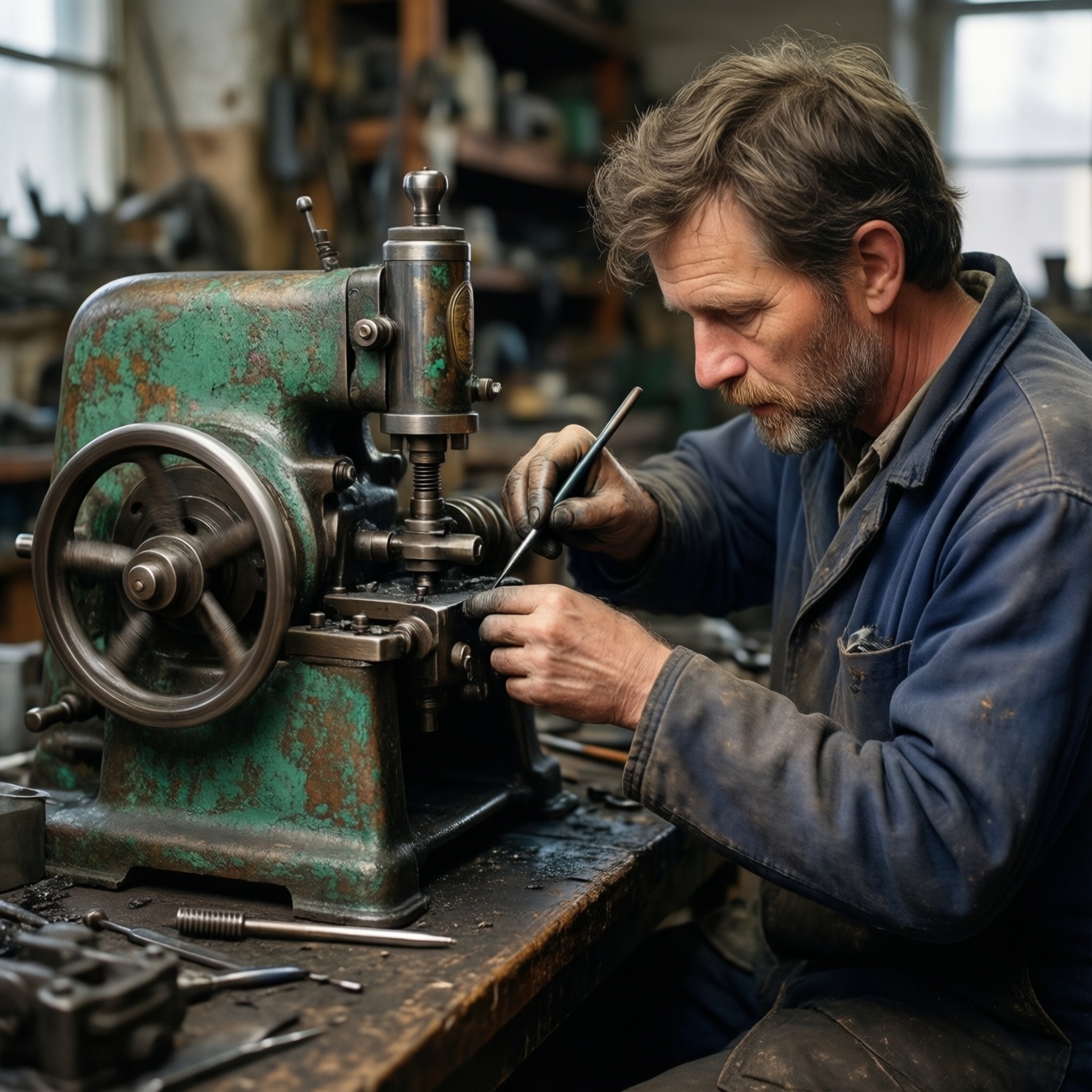

После сборки проводите проверку по нарастающей: сначала статические проверки, затем короткие циклы, затем полноценный режим. Не переходите к следующему этапу, пока не зафиксированы результаты текущего.
  1. Статическая проверка. Контроль крепежа, свободного хода, люфтов, утечек "на сухую", целостности проводки и корректности предохранителей.
  2. Низконагруженный запуск/прокрутка. Короткие включения, контроль нагрева, шумов, запаха, искрения и падения напряжения.
  3. Тест под рабочей нагрузкой. Плавный выход на режим, повторная протяжка крепежа по регламенту, контроль течей и температурных деформаций.
  4. Подготовка к показу. Консервация уязвимых поверхностей, транспортировочные фиксаторы, комплект "полевых" расходников и инструкция по обращению.

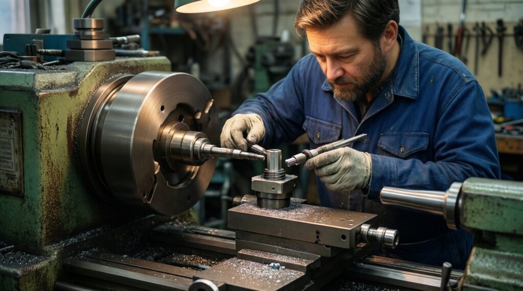

Мехобработку критичных посадок, восстановление редкой электрики без документации и работы с ценными покрытиями. Это снижает риск необратимых ошибок.
