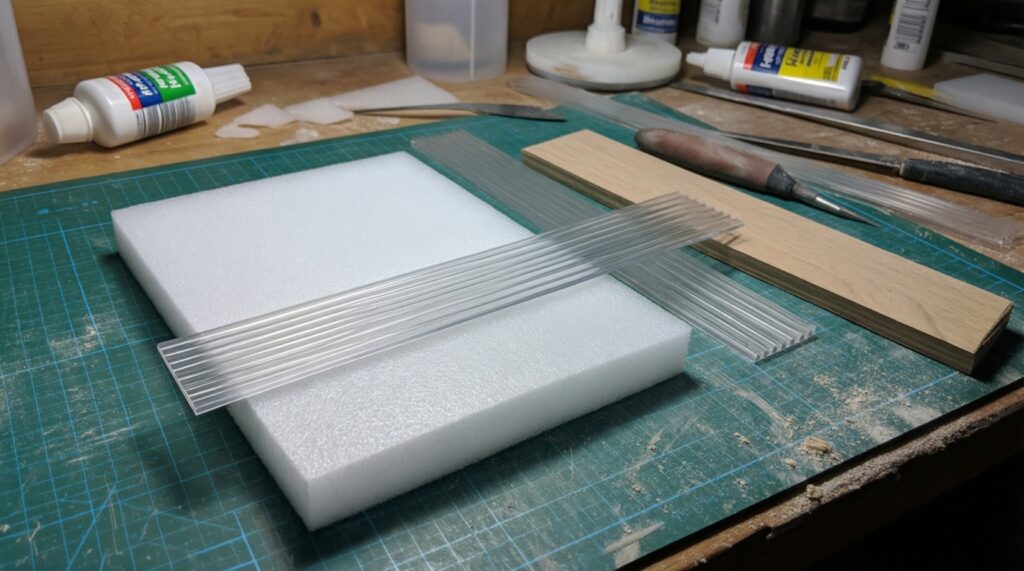

Что подготовить до первого реза
  • Стол и опоры: жёсткая столешница, возможность закрепить изделие струбцинами; защитный коврик/лист МДФ под рез.
  • Свет: два источника (общий + направленный), чтобы видеть волну на поверхности.
  • Пыль и пары: вытяжка/проветривание; респиратор под пыль (шлифовка) и отдельный под пары (грунт/лак), перчатки нитриловые.
  • Сушка: отдельная полка/контейнер от пыли; таймер и журнал слоёв (что/когда нанесено).
  • Логистика деталей: лотки, пакеты с маркировкой, фотофиксация узлов перед разборкой.
  • Транспорт: короб/кейс, мягкие упоры, съёмные антенны/оружие/мелочёвка на штифтах.

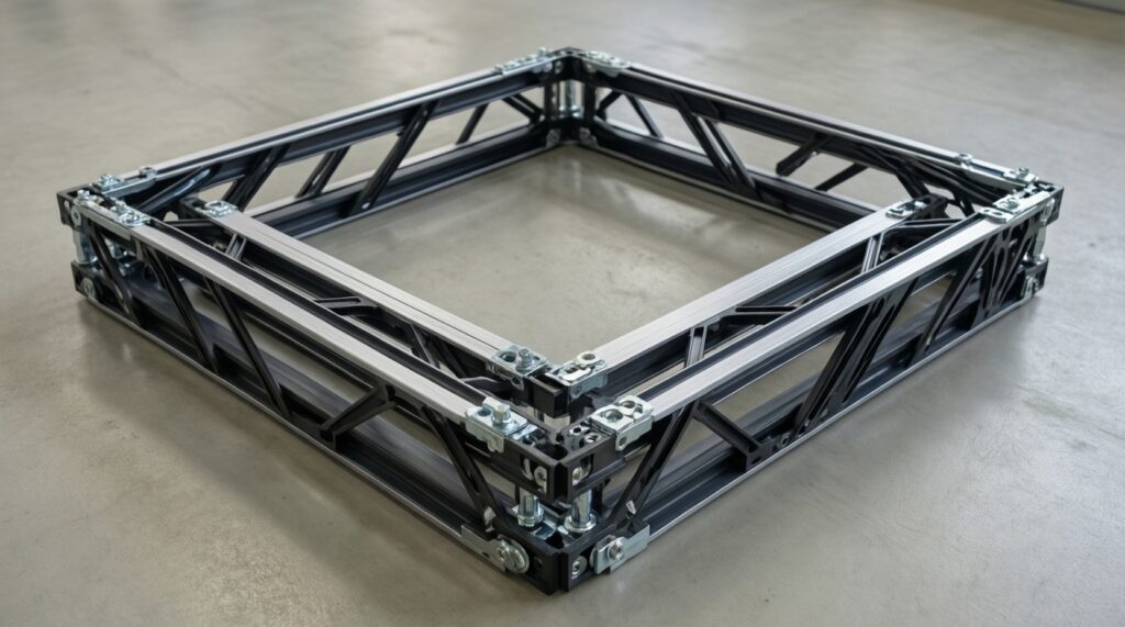

  2. Соберите базовую геометрию на стапеле и проверьте диагонали
    Собирайте каркас на ровной плоскости; фиксируйте углы магнитными/угловыми прижимами. Контроль делайте линейкой, угольником и замером диагоналей (лево/право должны совпадать в рамках заданных допусков).
    • Перед окончательной фиксацией делайте сухую сборку с временными струбцинами.
    • Если есть длинные оси/валы, проверяйте соосность на прокатке/вращении без усилия.

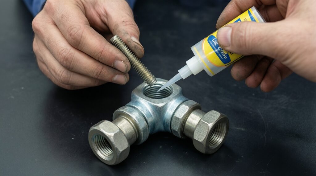

  3. Усилите узлы: штифты, вставки, закладные
    На крупном масштабе клей сам по себе часто недостаточен для навесных деталей. Используйте штифты из проволоки/стержня подходящего диаметра и резьбовые вставки/закладные для разборных соединений.
    • Сверлите по кондуктору или хотя бы по разметке керном, чтобы не увести отверстие.
    • Критичные стыки делайте по принципу клей + механика: штифт задаёт геометрию, клей держит площадь.
