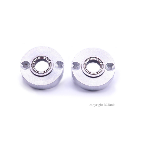

    Что касаемо добавочных опорных. Хотя на сайте написано что они для моего КТ но на самом деле они не подходят никуда.
    Мешают штатные болты и отверстия не совпадают ни с чем. Хотя места под чашкой до едрени фени и ничего не препятствовало сделать фланец побольше в диаметре и совместить его со штатными отверстиями. Дать на 5 мм длиннее винты и все. Такое впечатление что это совсем от другой модели запчастюля. И что сейчас мне делать? сверлить новые отверстия.. сделать выборку в опорных под штатные болты или засверлить их в потаи. Снести дремелем букву L что-б подшипник пилегал плотно а не стоял на перекос. Как-то многовато работы для детали за которую отдано 25 евро. Хотя цена ее доллара 3-4 в базарный день.
    Да еще надо как-то победить вот эту штуку.
    Толи отрезать ее нафиг. Толи всю плату креплния редукторов передвинуть на 1.5 мм дальше от центра. Места мало но полтора мм она еще подвинется.

    Для начала наденьте базу с подшипником до конца на ось и посмотрите, равномерно ли она прилегает к корпусу, предварительно убрав все неровности. Т.е. нет ли перекоса. Если есть неравномерное прилегание, то нужно исправлять "холодной сваркой". Делать так называемую "подушку", которая выставит подшипник строго перпендикулярно оси. Отверстия крепления придется сверлить самому. Насколько я знаю, в танках нет предусмотренных отверстий для таких деталей.

    Коллега , обрати внимание не не то , насколько выдвинуты оси , а на то , соосно ли они расположены... то , как передние детали точит может говорить о том , что ведущие наклонены относительно борта. Также смотрите сборку ходовой в целом : положите линейку по линиям , по которым заходят гребни траков перевернув танк кверху дном - сразу увидите , что и где криво стоит.
