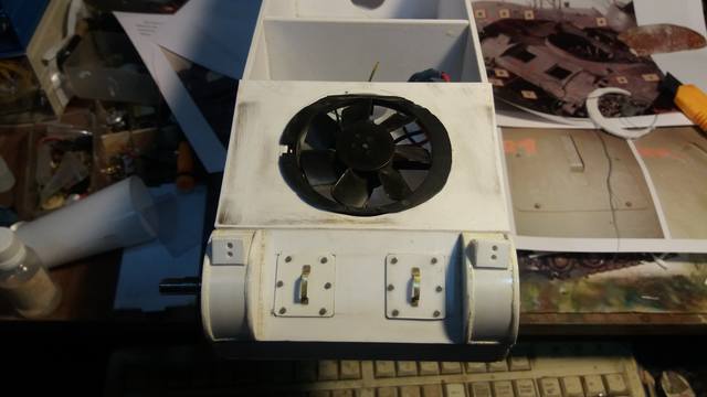

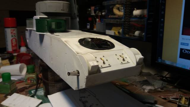

    Закончил наклонный кормовой лист ,добавил болты и ручки люков.Сделал бронекоробки задних габаритных огней.

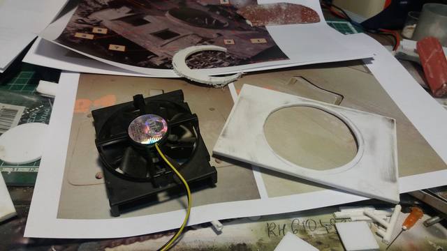

    Вентилятор от процессора отлично подходит с доработкой.Кое что подрезал,немного изменил и теперь входит впритык с движком и редукторами.
    Правда теперь на обработку времени больше уйдёт,но главное будет работать.

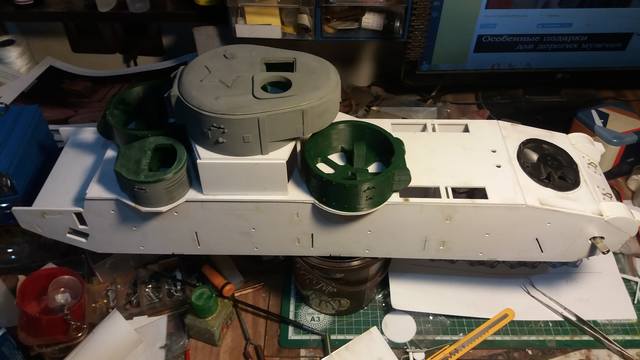

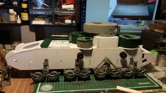

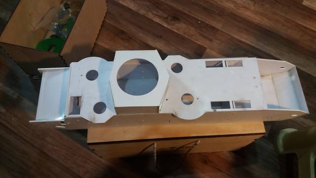

    Вчера начал делать подбашенную коробку,стыковка бронелистов вызвало несколько вопросов,буду ориентироваться по прототипу,пока внешний вид.

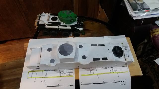

    Выходные выдались насыщенными и плодотворными.Во первых прибыла посылка из Москвы(Паша спасибо!),во вторых в субботу удалось поработать целых 9 часов!

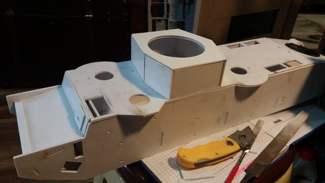

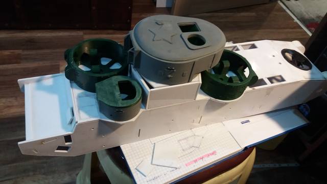

    Обо всем этом подробнее далее.Собирая подбашенную коробку, как всегда ориентировался на чертежи и фото.Первым неприятным сюрпризом оказалась подбашенная коробка.Она оказалась 7-гранной,на самом деле должна быть 6 -ти. Второе размер коробки не соответствовал чертежу,был меньше.Пришлось разбирать и нарезав новые листы собирать его по новому.За одно нарезал и таранный угол и наклеил его.
  7. #77

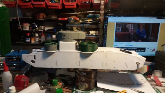

    Карандашом отмечено как должны быть расположены листы подбашенной коробки.После сборки самой коробки, верхний лист пришлось тоже изменить,он стал маловат.Вырезал место для верхнего люка водителя механика и сделал передний люк.

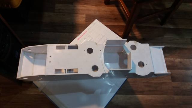

  8. #78
    Из-за открывающихся лючков механика-водителя пришлось перенести шпангоут вперед.после занялся "сваркой" подбашенной коробки.Под конец сравнили Т-26 с Т-35..

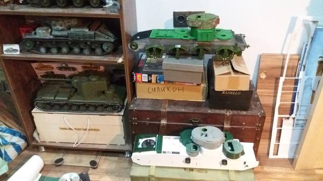

    Пришла долгожданная посылка из Москвы.(Спасибо Паше Игнатову!)Кстати его Т-35 наверху.Теперь можно сравнить все достоинства и недостатки двух машин.А главное это поможет сделать машину ещё лучше с учетом всех различий.

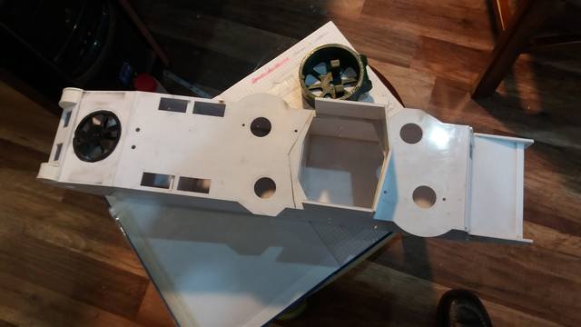

  10. #80

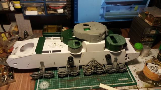

    Прежде чем начать следующий этап, надо прикинуть расположение всех имеющихся компонентов.Это даст представление о общей картине и что из деталей нужно делать ,а что доработать.
