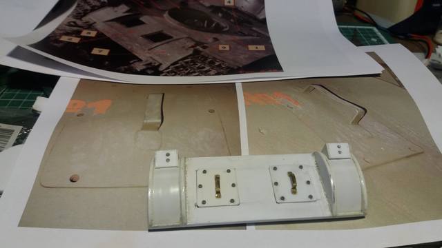

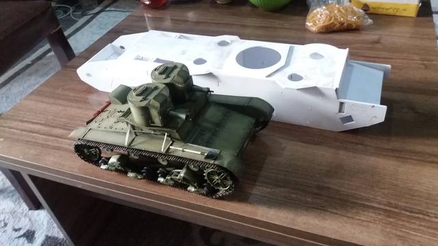

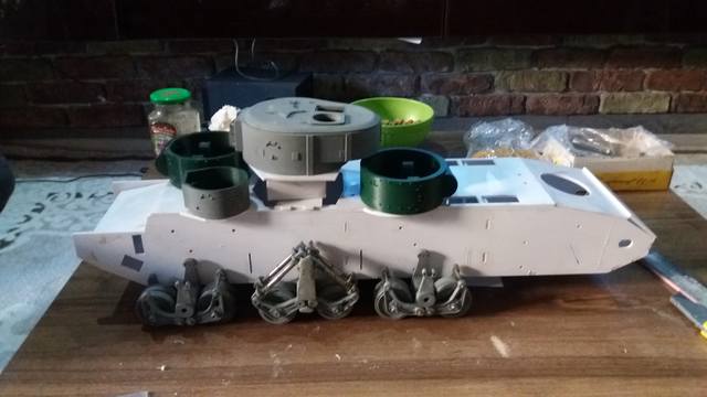

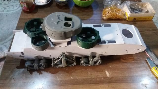

    Примерил верхние листы и для сравнения поставил рядом "Виккерс".Разница как говориться на лицо.

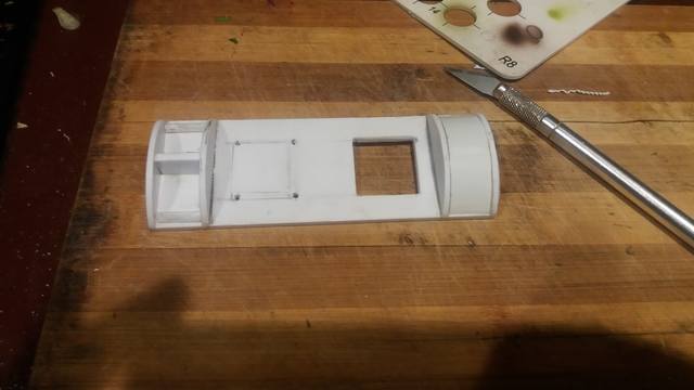

    Башня от Т-35 поздней модификации с двумя лючками,точнее только верхняя часть из моего набора Т-28.Примерил башни и тележки.

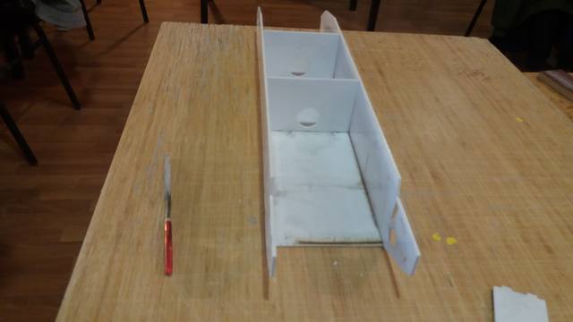

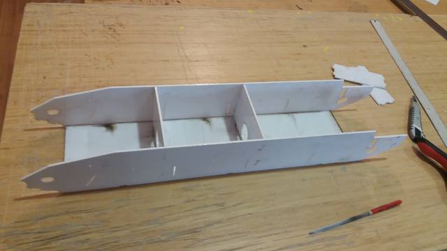

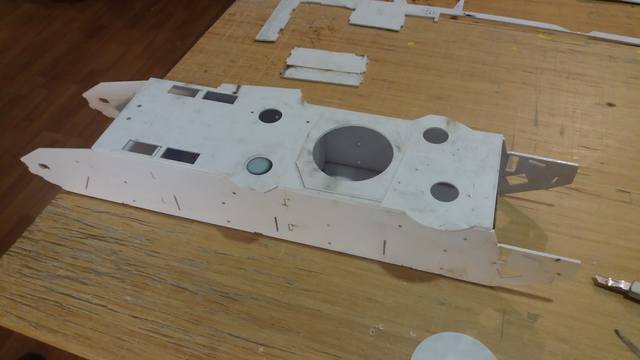

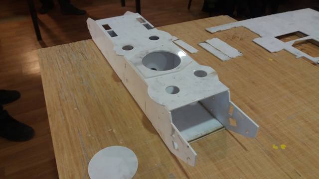

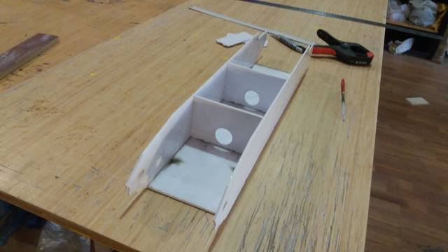

    Для начала нарезали только боковины и два шпангоута из 3 мм полистирола. Верхняя часть корпуса вызвала много вопросов,потому мне пришлось поехать и самому участвовать в доработке файлов под резку.Это предварительная сборка без клея.

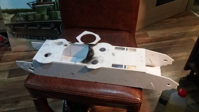

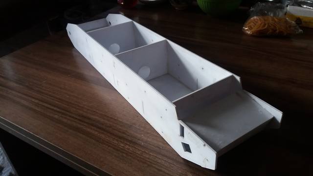

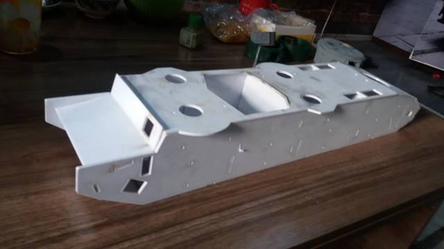

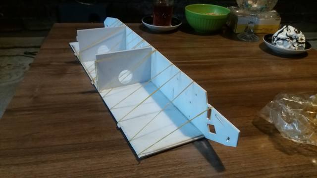

    Добравшись до дома,я тут же приступил к сборке корпуса.Для жесткости конструкции добавил ещё один шпангоут.Нижние листы пришлось резать и подгонять руками.

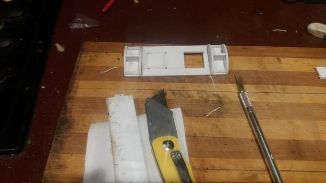

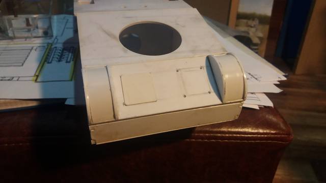

    Картеры бортовых передач ,как впрочем и всё остальное пришлось резать вручную.Была задумка сделать задние люки открывающимися для смазки редукторов,но лист с вентилятором всё равно будет съемный.
    Вырезал и второй люк и сделал имитацию сварочного шва.Ушло 2 часа!Примерил движки,всё прекрасно подходит,правда для установки рабочего вентилятора места нет,но что нибудь придумаем.
    Немного дело тормозиться потому ,что работать могу только по выходным,но зато есть время изучить матчасть. Нашел прототип своей машины,на него более 80 снимков!

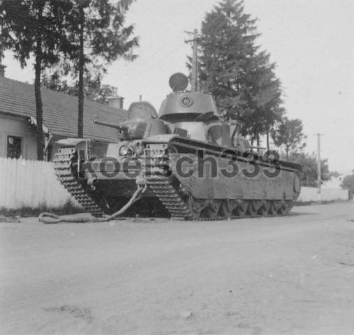

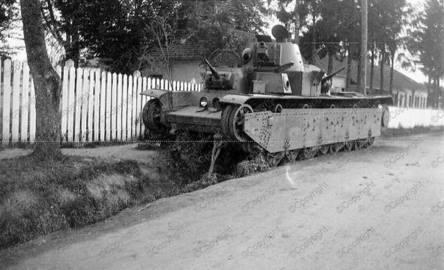

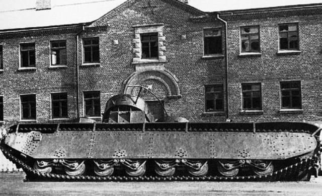

    Танк с цилиндрическими башнями, антенна на восьми опорах, главная башня позднего типа (два люка, две вертикальные планки), пулеметные башни без усиления, глушитель позднего типа, люк водителя двустворчатый. Вероятные годы выпуска - 1937-начало 1938. Танк оставлен в г.Городок (центр Городокского района Львовской области) улица Львовская (участок дороги Перемышль-Львов в черте города) напротив двухэтажного кирпичного дома со звездой - вероятно, дома комсостава (в послевоенное время по свидетельству местных жителей это был дом офицерского состава). Танк ехал на восток.
    Видимо прорывался к своим.Состояние неплохое,особых внешних повреждений ,кроме части антенны нет,пулемёты сняты,видимо поломка мотора или тупо кончилось топливо.
    а мне кажется он просто сел на брюхо и его не смогли достать так как нечем...
    Скорее всего он буксировал танк №744-62,который находился за ним в 150 метрах с тросом впереди.

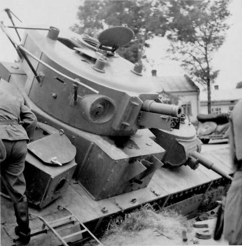

    "В 150-200 м за танком был оставлен танк 045 (№744-62)Вот что о нем известно
    Танк с коническими башнями и подбашенной коробкой с вертикальными стенками. Люк водителя - складной, бортовые экраны оснащены люками доступа к ходовой части раннего типа, антенна - стержневая, в кормовой нише главной башни установлен пулемет, правый люк в главной башне - прямоугольный.
    Это машина 67-го танкового полка №744-62. «Получила повреждения, сорвана огранка бортовых лент и сожжен бортовой фрикцион в р-не Городок. Снаряды все расстреляны, машина приведена в негодность. Вооружение снято». Командир машины - Тараненко.
    Танк оставлен возле КПП воинской части на южной стороне Львовской улицы (по свидетельству местных жителей, после войны там также располагалась воинская часть) в г. Городок, (центр Городокского района Львовской области). Вероятно, это расположение 67-го танкового полка 34-й танковой дивизии, в состав которого входил этот танк. Впереди по ходу улицы был оставлен Т-35 046.
    Впоследствии - вероятно, зимой 1941/42 годов - танк был отбуксирован в город Львов, на территорию бывшего советского техпарка (парк 8-й танковой дивизии, либо территория рембазы №82 КОВО)."

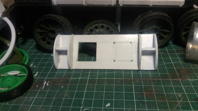

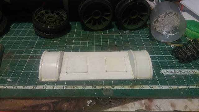

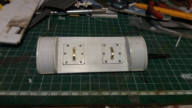

    Закончил наклонный кормовой лист ,добавил болты и ручки люков.Сделал бронекоробки задних габаритных огней.
