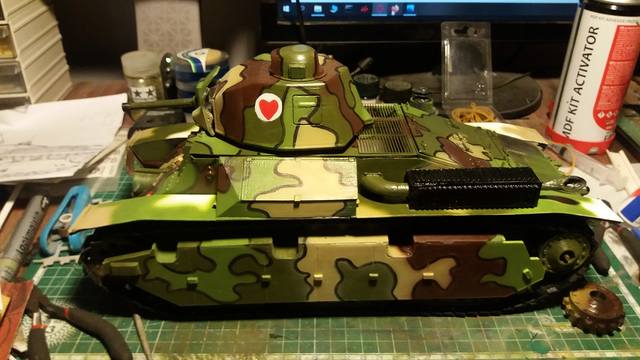

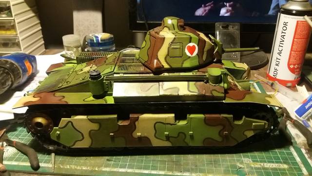

    Распечатал вторую часть траков. На сборку первой гусеницы ушло почти 2 суток.Со второй справился за день.
    Гусеницы готовы,следующий этап полки.
    Над гусеничные полки.
    Полки закрепил,катки поддерживающие установил.

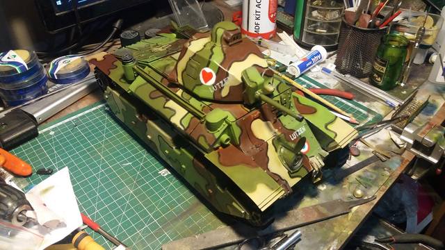

    Декали собственного изготовления.
    Ильгар, как ты изготавливаешь декали? Это - ноу-хау или можешь поделиться?
    Конечно!Этому ноу хау больше 30 лет.
    Берется гумированная бумага (бумага от декалей ),трафарет и краски.Можно использовать свободные места на декалях их достаточно остается.Через трафарет,наносим на бумагу аэрографом слой краски,можно несколько и получаем нужный рисунок.Можно потренироваться на "кошках",как я на Б1 бис. Дальше декаль в воду и как обычно наносим на модель.Преимущество в том ,что декали не хуже заводских ,легко нанести и при необходимости можно удалить.
