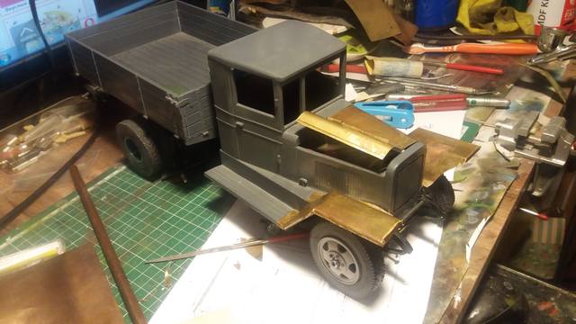

    Давно не обновлял свою тему постройки... надо это исправлять... Специально для Ильгара некоторые нюансы постройки... Итак...
    Радиатор
    Если будет звуковой модуль , то можно установить динамик...
  7. #57
    Аватар для alexjansen
    26.08.2014
    Германия
    364
    Капот
    По моей просьбе мой друг на 3Д фрезерном станке сделал "шаблон" для капота...
    Затем я нагревал листовой полистирол (0,8 мм) и придавал ему форму на шаблоне ... Получилось только с третьего раза...
    П.С. На этом этапе моя эпопея с листовым полистиролом закончилась... Был приобретён 3Д ПРИНТЕР !!! И дело пошло быстрее и веселее...
    Последний раз редактировалось alexjansen; 17.06.2019 в 02:18.
  8. #58
    26.08.2014
    Германия
    364
    После того как был приобретён 3Д принтер , решил переделать некоторые элементы модели (3Д принтер позволяет сделать более копийные детали ).
    Переделал: диски колёс, переднюю балку, переднюю ступицу колеса, поворотный механизм, рессоры, капот, радиатор и др. ... но обо всём по порядку...
    Диск колеса
    Первым делом сделал копийные диски для колёс. Диск состоит из двух половинок (разборный)
    Последний раз редактировалось alexjansen; 17.06.2019 в 05:42.
  9. #59
    26.08.2014
    Германия
    364
    Шины
    Затем распечатал шины
  10. #60
    26.08.2014
    Германия
    364
    Капот , Радиатор (новые)
    Изготовил два варианта капотов "раскладной" и "цельный" . Оба варианта имеют право на жизнь!
    Крайний правый радиатор попробовал обклеить "фальгой-самоклейкой"
