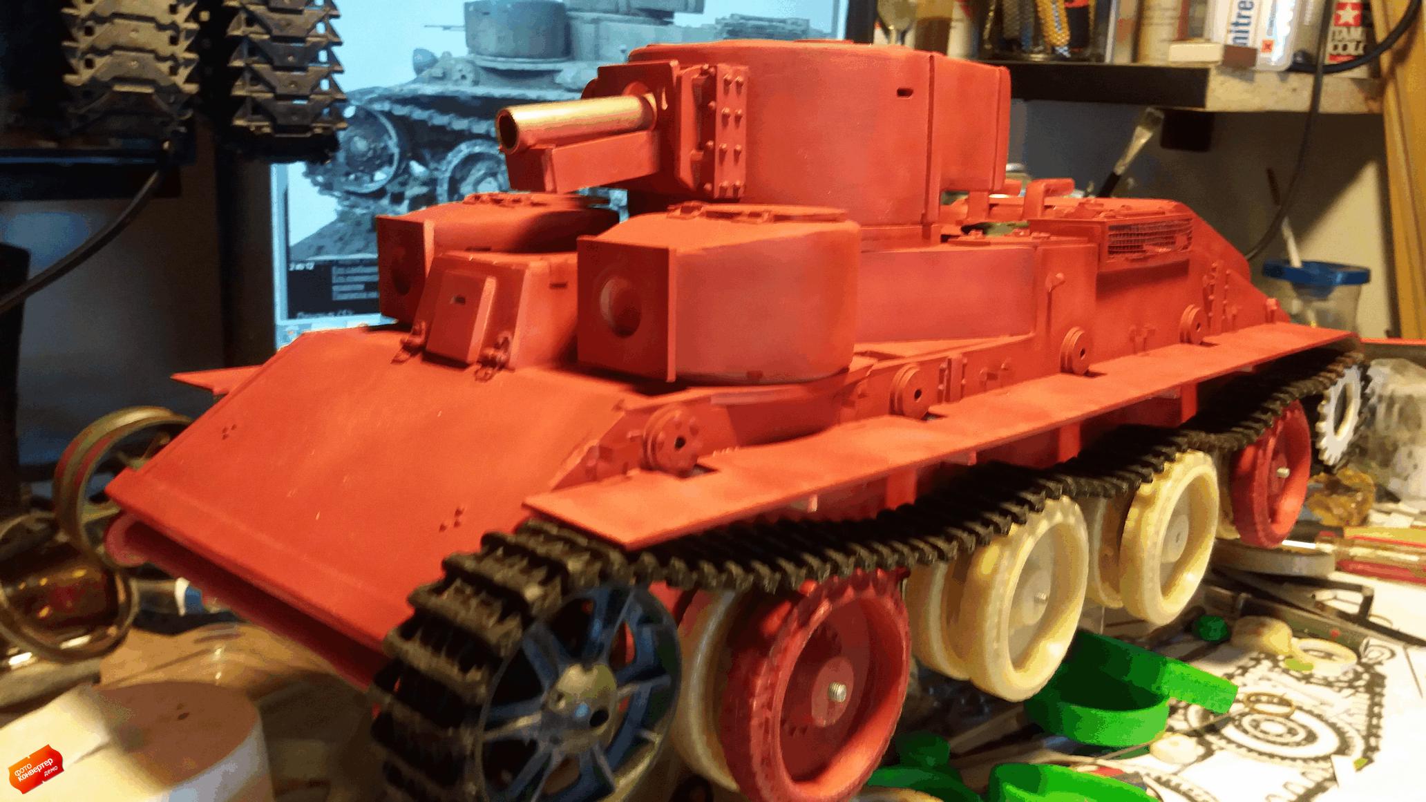

    Если модели вот продолжение сборки.Предворительная грунтовка.

    Сделал силиконовую форму для правильных катков и меняю их по мере отливки.Примеряю гусеницы ,подгоняю зубья ведущего и потихонечку обвешиваю модель шанцевым инструментом.Закупил болты и заклепки,так ,что есть чем заняться в ближайшее время.Одна беда, в Киеве не нашел ни движков с редукторами ни плат управления.Правда взял Т-34 от Хенг Лонга за 145 вечнозеленых,но рука не поднимается дербанить такую машину.Надо найти что- нибудь простое,стоковое и недорогое для запчастей,желательно КВ, так как следующей моделью планирую Т-35,а там пригодятся и поддерживающие катки и ленивец и ведущие с гусеницами.[IMG][/IMG]

    Закупив в Киеве болты и заклепки от "Мастерклаб" и "Менга" я наконец приступил к "клепке".Благо дело все элементы съемные,можно спокойно поработать.Заодно видно и как получились распечатанные с файлов присланных Александром, катки для Т-29.Распечатал как и посоветовал Alexjansen в двух цветах,так что бандажи черного цвета пластик,каток зеленного.Спасибо за дельный совет!

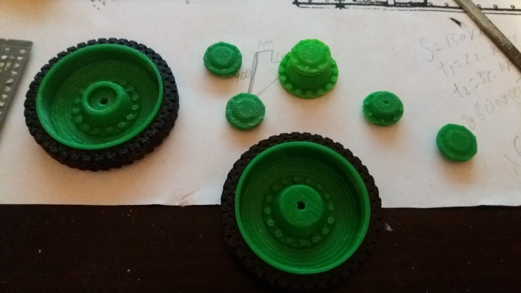

    Ильгар , что то я не могу понять что ты делаешь с катками (в смысле установки).... Глядя на предыдущие фото, я видел что все катки одеты внутренней стороной наружу... почему...??? А где наружная сторона катка со сьёмной крышкой ??? Изначально опорный каток был разбит на отдельные части (для удобства печати и последующей отливки)... Тот что слева (на фото) "разборный" , а посередине внутренняя половинка катка.. а где наружняя сторона катка с крышкой?

    Все в порядке,просто я выложил фото того,что уже распечатал.Вот наружный каток с крышкой.(Упс,правильная крышка на нижнем фото)
    Закончив клепание заднего бронелиста , перехожу на верхний.Распечатанные на 3Д принтере катки скорее всего оставлю для варианта Т-29 Эталонный с пушкой Л-10.А для этой машины,использую отлитые мною катки(не проподать же добру) , немного доработаю место для гайки,высоту и просто добавлю крышки,как на этом варианте внешнего катка.
