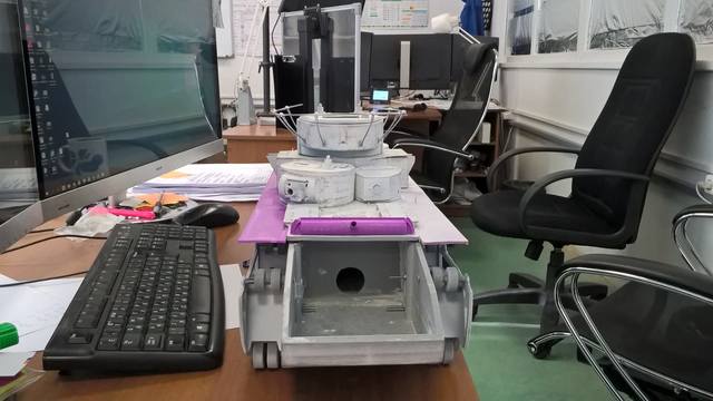

    Сравнение Т-35 и Т-3.

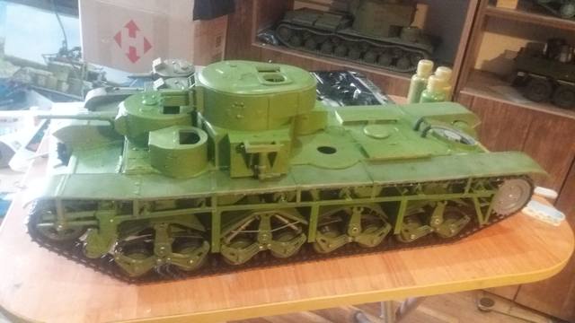

    Поехали!

    Веса явно не хватает ... но при увеличении его сразу возникнет вопрос о прочности подвески. Значит вопрос некопийного движения надо решать платой управления.
    Подвеска выглядит отлично !

    Все 5 башен пустые,нет дым машины и батарея маленькая,значит место для увеличения веса есть.Подвеска прочная и по песку и по асфальту погонял,скорость можно регулировать ,но редуктора стоковые пластик Хенг -Лонг,выбора особого здесь нет,но слетаю в Москву возможно достану необходимое.
    В общем ,потенциал у машины есть,но кое что в конструкции надо улучшить.Буду работать над ней,может даже ещё одну соберу с улучшениями для сравнения.

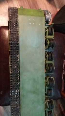

    Да ведь ни кто же и не интересовался.Правда пишут мне и другие ,задают вопросы,я отвечаю,помогаю советом,файлами,ну чем могу.Вот один, очень даже далеко продвинулся.Это его Т-35.
    А по своему Т-35 ,следующее.После покатушек на море,пришлось чистить всю ходовую,за одно внес изменения в конструкцию. Распечатал и собрал родные гусеницы.Заранее делал ведущие разборными(вставка 1,5 пластины под гусеницы от КВ),потому переделка их не заняла много времени.Разобрал,удалил вставку,собрал уже с родными гусеницами.
