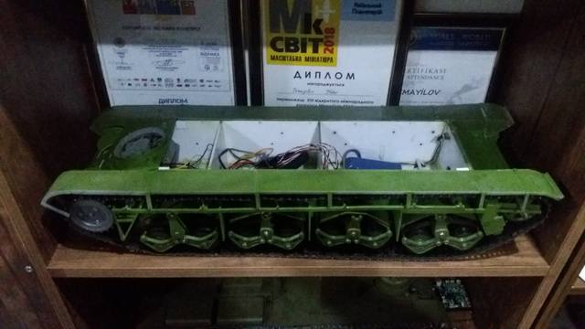

    Веса явно не хватает ... но при увеличении его сразу возникнет вопрос о прочности подвески. Значит вопрос некопийного движения надо решать платой управления.
    Подвеска выглядит отлично !
    Все 5 башен пустые,нет дым машины и батарея маленькая,значит место для увеличения веса есть.Подвеска прочная и по песку и по асфальту погонял,скорость можно регулировать ,но редуктора стоковые пластик Хенг -Лонг,выбора особого здесь нет,но слетаю в Москву возможно достану необходимое.
    В общем ,потенциал у машины есть,но кое что в конструкции надо улучшить.Буду работать над ней,может даже ещё одну соберу с улучшениями для сравнения.
