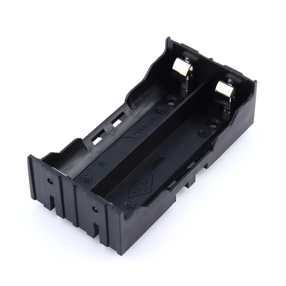

    Все давно уже придумано https://ru.aliexpress.com/item/High-...311.0.0.aWhaGl
    себе такую схему уже собрал, все нормально работает. Думаю, что на прежние Липы уже никогда не вернусь.

    Никто ни чего не выдумывал. Все собрал по материалам исследования форумов. Почитал, посмотрел, просчитал и собрал.Все, что сделано, рассчитано до полумиллиметра. Размер аккумуляторного отсека, длина АКБ, толщина пластика, толщина контактов, включая пружинные... Можно конечно купить готовое, но коробка, представленная на фото, вмещает только два аккума. У меня 4. Две такие коробки, связанные вместе, в влезут в отсек Тигра от Хенг Лонг. Сейчас имею 6900 мач, при 8.2 в. Рабочее напряжение 7.2 в. К тому же, мой блок АКБ входит в танк четко и не болтается по отсеку ни по длине, ни по высоте и ширине. Стоит, как "родной".
