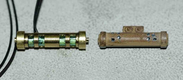

    Задний фонарь был куплен здесь http://www.rctank.de/index.php , по совету Александра1, ещё раз спасибо за ссылку. Срок доставки 2 недели.
    Итак сам фонарь слева, справа штатный тамиевский. Видно, что новый фонарь несколько больше по длине, по ширине они практически одинаковые. Правда не известно какой размер правильный.

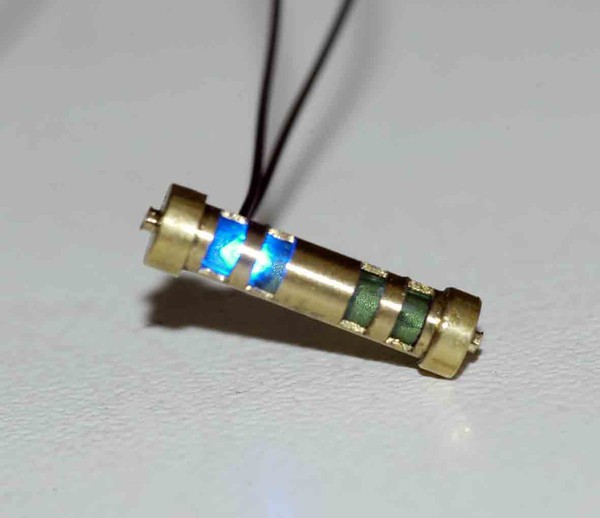

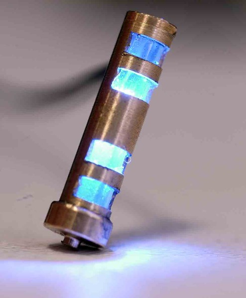

    При проверке начались огорчения. Выводы фонаря ни как не обозначены и я даже подумал, что внутри лампочка по типу тамиевской, но внутри оказался SMD-светодиод, где плюс, где минус догадайся сам. Используя стабилизированный источник питания и метод научного тыка, нашёл плюс и обозначил провода. Сам светодиод был смещён в сторону и светил так:
    Пришлось открыть боковую крышку(плохо приклеена, что тоже косяк) и аккуратно проталкивать диод к середине. В итоге добился более-менее хорошего результата. Провода закрепил циакриновым клеем.
