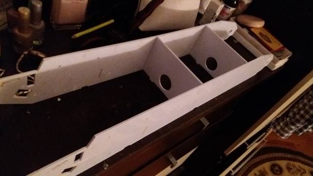

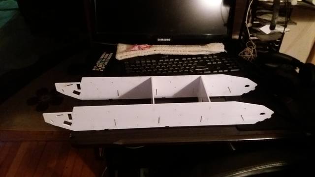

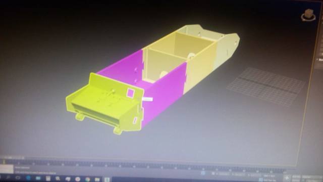

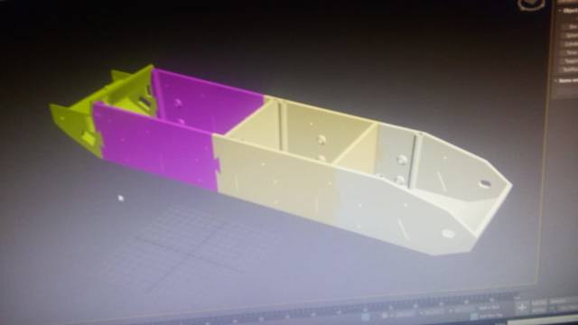

Для начала нарезали только боковины и два шпангоута из 3 мм полистирола. Верхняя часть корпуса вызвала много вопросов,потому мне пришлось поехать и самому участвовать в доработке файлов под резку.Это предварительная сборка без клея.
