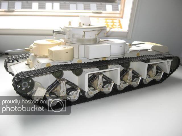

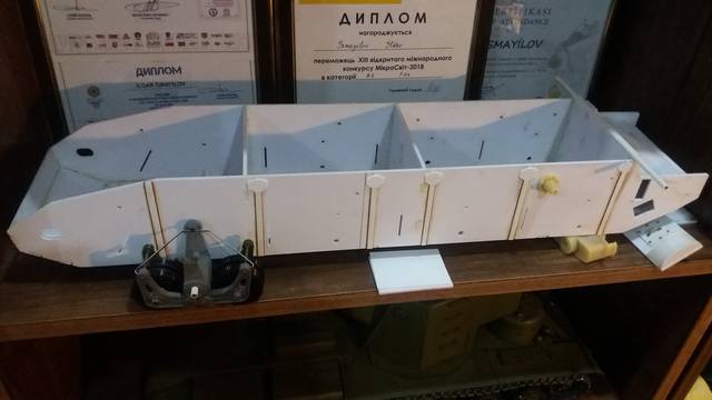

Изначально думал взять от КВ,как у моделиста с Нидерланд,у него и ведущее и ленивец с поддерживающими катками и гусеница всё от КВ.Ленивец однозначно родной он больше и другой по форме от КВ-шного.
Поддерживающие катки можно использовать,они ближе по размерам к оригиналу,но другие по форме.правда за бортовыми экранами не видно,но я собираюсь снять одну для того чтобы показать внутри.Ведущее тоже отличается по диаметру от КВ-шного.В целом у Дена очень неплохо продумана ходовая ,достаточно крепкая ,но по копийности много что надо переделывать.В этом отношении на форуме Панцер 35 есть потрясающие исследования и треды достойные целой книги!Изучаю их уже целый месяц.Ребята подходят к этому делу серьёзно.Насчет гусеницы пока думаю,надо примерить посмотреть,если интересно выложу.

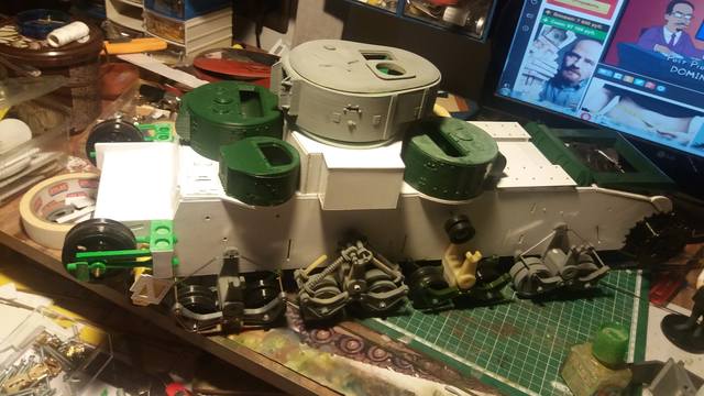

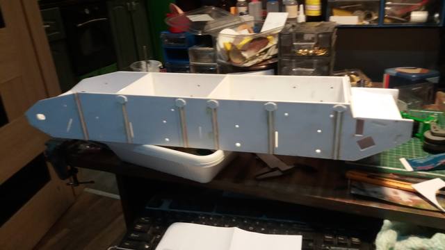

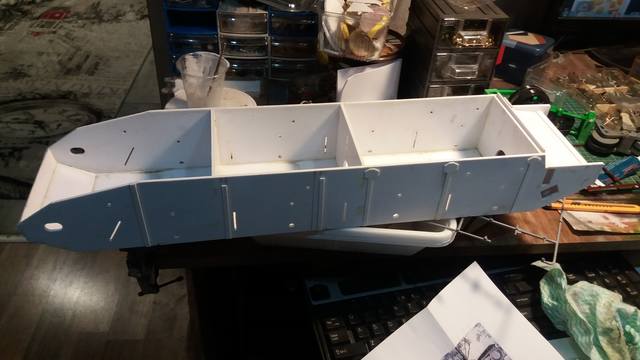

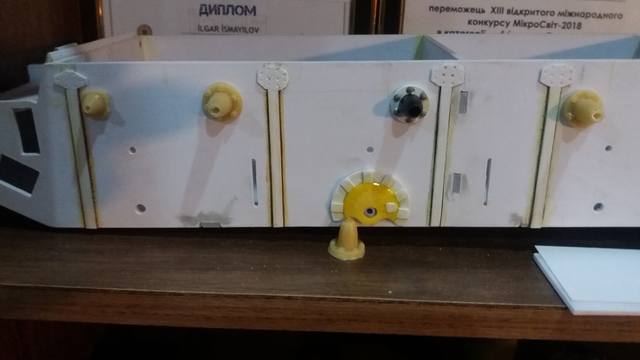

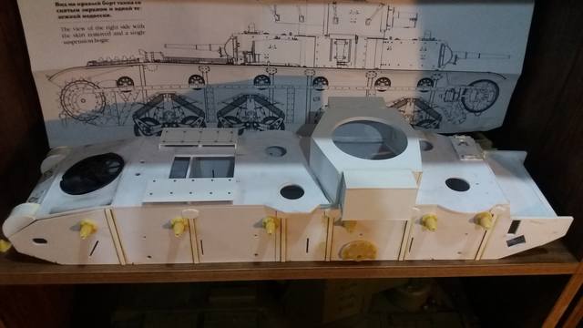

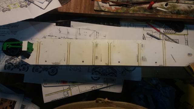

Спасибо Алексей!Вот изучаю матчасть и потихоньку пилю.Хочу сделать его более точным по возможности.Работаю над корпусом.Добавил усилительные элементы и имитацию сварки.

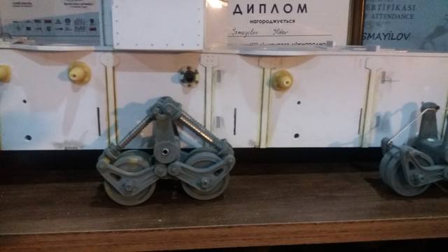

Кронштейны поддерживающих катков выполнил следующим образом.Сделал одну мастер модель снял копию в силиконовой форме и начал отливать необходимое количество.

Форма всего одна,потому отливка заняла больше времени.Пока деталь сохнет я занимаюсь обработкой предыдущей отливки.

Нет ,это просто пластик.Все режется вручную,собирается обрабатывается,а потом из мастер модели делаю силиконовую форму и отливаю.По такому же способу начал изготавливать кронштейн опорных катков.На модели Дена Рауха их нет,но так как я открываю одну из секций ,то её необходимо сделать.

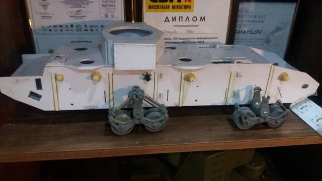

Нужна куча болтов и заклёпок,для того чтобы его сделать.Вот думаю в начале апреля слетать в Питер на выставку Масштабный мир 2019, и ребят увидеть и запчастей закупить.Может организуем совместное участие со своим масштабом?Выставка с 5-7 апреля.А пока работы не початый край,надо все довести до ума.Тележки опорные совсем не такие,придется переделывать.

Вчера был день отливок.Нужно было отлить кронштейны для поддерживающих катков на правый борт танка.Заодно докончил кронштейн для опорных катков и подготовил силиконовую форму и даже успел отлить пару штук.
