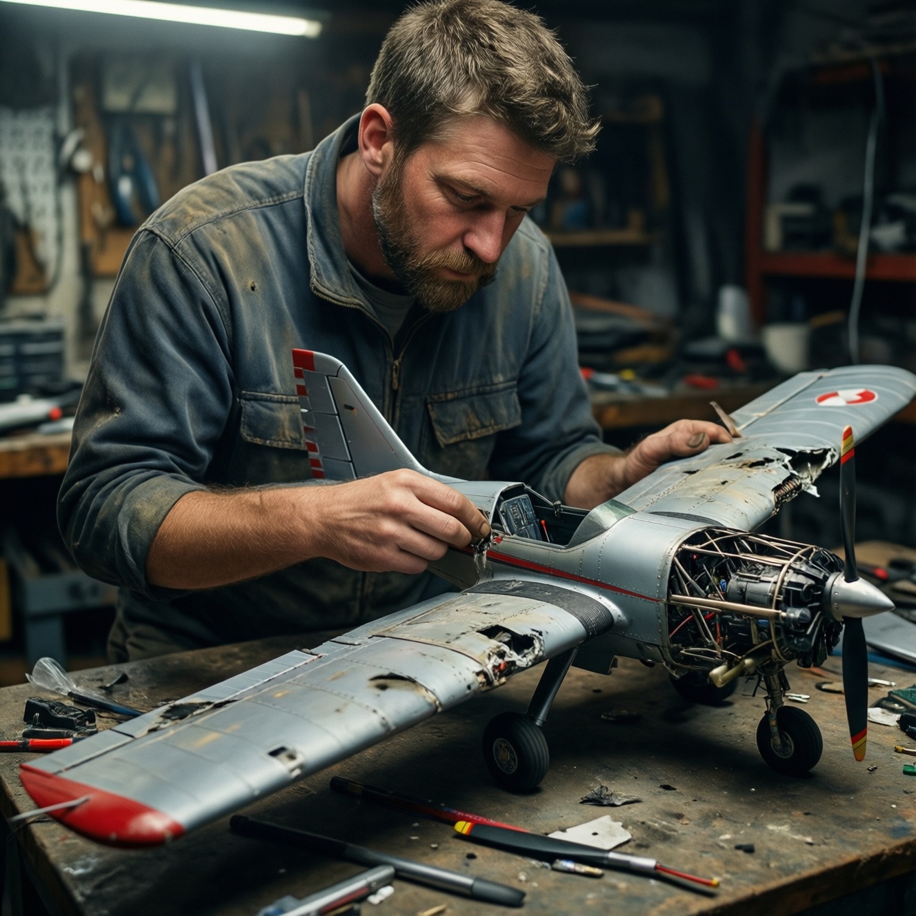

2) Осмотрите модель до разборки
Не спешите отрывать скотч и выдёргивать электронику. Сначала проверьте, что сломалось "первым": трещины по лонжерону, отрыв моторамы, слом серворожка, повреждение винта. Первичный очаг разрушения часто подсказывает, было ли это столкновение на скорости или срыв с последующим "штопором".
