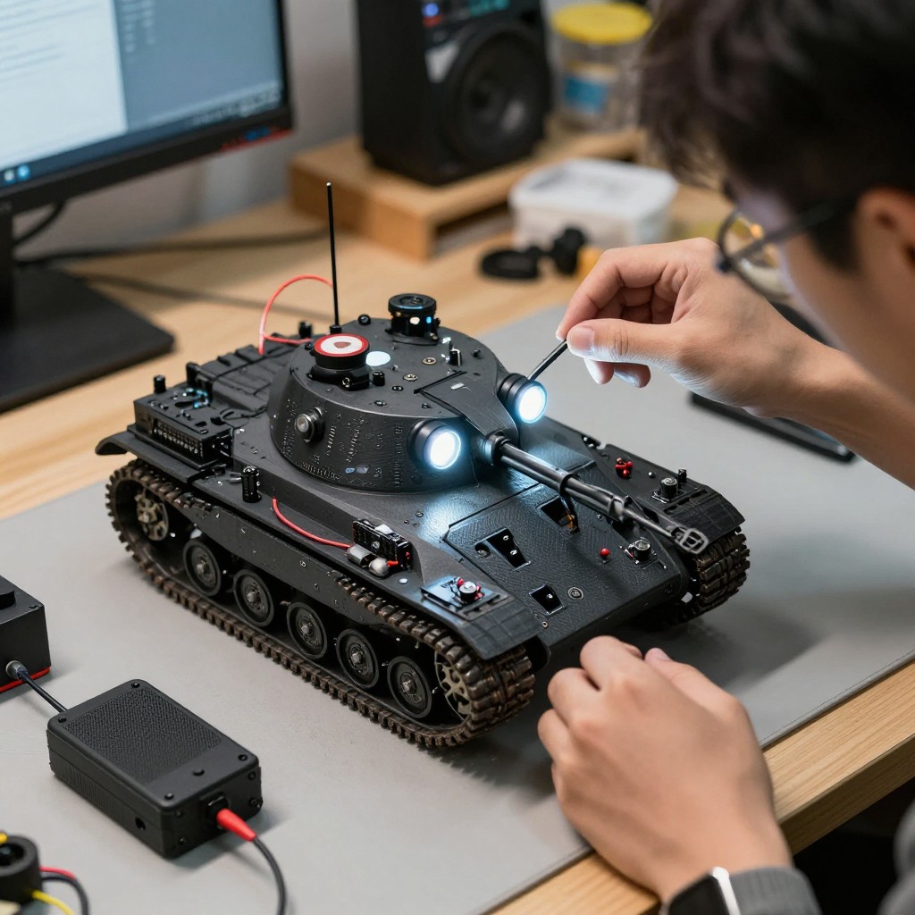

Подсветка корпуса и фар без перегрузки бортовой сети
Подсветка подходит, если нужно обозначить фары, габариты или отдельные детали корпуса. Не устанавливайте её, если в корпусе нет безопасного места для проводов, неизвестны параметры питания или штатная электроника уже работает нестабильно.
Выбирайте светодиоды и резисторы по напряжению питания и характеристикам конкретных компонентов. Готовый комплект светодиодной подсветки для RC танка удобен, если в инструкции указаны схема подключения и требования к питанию. До монтажа подайте питание на светодиоды отдельно от танка и убедитесь, что они работают без заметного нагрева.
Не подключайте подсветку напрямую к случайному контакту платы. Если для неё нужен отдельный источник питания или стабилизатор, используйте совместимый модуль и проверьте полярность до подачи напряжения.
