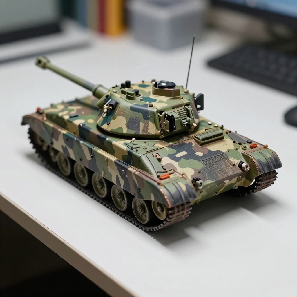

Как собрать камуфляж по форме корпуса и башни
Сначала определите расположение пятен на всей модели, чтобы рисунок выглядел согласованно при установленной башне. Камуфляж радиоуправляемого танка можно нанести кистью, масками из малярной ленты или аэрографом; выбранный способ предварительно проверьте на окрашенной тестовой поверхности.
  • Разметьте рисунок на корпусе и башне до нанесения второго цвета.
  • Продумайте, как пятна продолжаются или меняются на стыке башни и корпуса.
  • Для чёткой границы используйте маски, плотно прижимая их по краям без чрезмерного давления.
  • Для мягкой границы работайте аэрографом на небольшой подаче и сначала потренируйтесь на тестовой детали.
  • Не заклеивайте свежую краску: дождитесь высыхания слоя по инструкции.
  • Снимайте маски аккуратно, не царапая поверхность и не задевая мелкие элементы.
  • Осмотрите корпус, башню и видимые стороны модели при одинаковом освещении.
