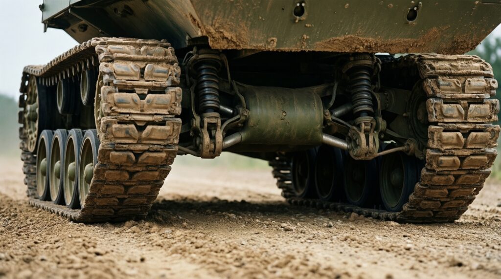

Конструкция подвески: жесткость, ход и демпфирование
Подвеска связывает корпус с опорными катками и задаёт, как машина проходит неровности. Её задача - поддерживать контакт гусеницы с грунтом, ограничивать удары и не допускать чрезмерной раскачки корпуса.
Если подвеска слишком жёсткая, катки теряют контакт на последовательных неровностях, а корпус получает резкие удары. Если она чрезмерно мягкая, машина проседает, раскачивается и медленнее реагирует на изменение направления движения.
- Жёсткость пружин или упругих элементов. Она определяет статическую посадку машины и сопротивление сжатию.
- Рабочий ход. Недостаточный ход приводит к пробоям, чрезмерный требует места внутри корпуса и точной кинематики.
- Демпфирование. Амортизатор гасит колебания и не даёт подвеске многократно раскачиваться после препятствия.
- Расположение катков. Оно влияет на распределение нагрузки по ленте и на способность повторять профиль поверхности.
- Ограничители хода. Их задача - защищать элементы подвески при ударе и не заменять полноценное демпфирование.
Проверка начинается с измерения статической осадки, полного хода катка и времени затухания колебаний после нажатия или проезда препятствия. Для запроса "подвеска для гусеничной техники купить" необходимо заранее знать массу на борт, диапазон нагрузок и доступный ход.
- Проверьте симметрию осадки левой и правой стороны.
- Убедитесь, что катки не доходят до ограничителей при обычном препятствии.
- Оцените, исчезают ли колебания без длительной раскачки.
- Сверьте ход подвески с высотой типичных неровностей.

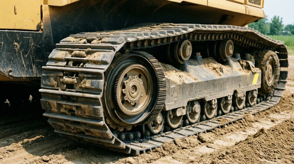

Передача мощности и сцепление: роль редукторов и звездочек
Гусеница получает тяговое усилие через ведущую звёздочку, которая входит в зацепление с траками или внутренними элементами ленты. Редуктор увеличивает момент на низкой скорости, а натяжение обеспечивает устойчивое зацепление и снижает вероятность схода.
Проблема появляется, когда двигатель развивает момент быстрее, чем лента может передать его грунту. Тогда гусеница буксует, срезает верхний слой поверхности или перегружает звенья и редуктор. Недостаточная мощность даёт обратный эффект: машина теряет скорость и останавливается до достижения критического проскальзывания.
Система особенно важна в типичных сценариях:
- трогание на рыхлом грунте, где требуется плавная подача момента;
- подъём, при котором увеличивается нагрузка на ведущую ветвь гусеницы;
- поворот с разной скоростью левой и правой сторон;
- преодоление бревна или уступа, когда возрастает ударная нагрузка;
- движение с прицепом или дополнительным оборудованием.
Оценка включает проверку состояния зубьев звёздочки, люфтов, температуры редуктора, равномерности натяжения и поведения ленты при резком изменении тяги. При выборе, например, когда нужно "гусеничная ходовая часть купить", привод следует рассматривать вместе с катками, натяжителем и рамой.
- Проверьте отсутствие перескока ленты на звёздочке.
- Подавайте момент плавно на рыхлом и скользком грунте.
- Контролируйте нагрев редуктора после нагрузки.
- Осмотрите зубья звёздочки на сколы и неравномерный износ.
